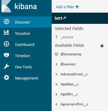

Actuellement, j'ai créé 2 index dans un fichier de config logstash:
  • lot-projet1
  • lot-projet2
et dans kibana, j'ai celà dans l'affichage:
Je vais essayer d'ajouter un champs dans logstash permettant de pouvoir affichier le nom du projet.
Merci.
On peut ajouter une image dans Discover Kibana? Kibana permet de faire cela sans passer par le logstash?
Merci.
Actuellement dans Discover, il affiche tous les champs des fichiers CSV,
y a t il un moyen de ne plus affichier certains champs dans Discover?
Exemple: AdresseEmail etc.
Merci.

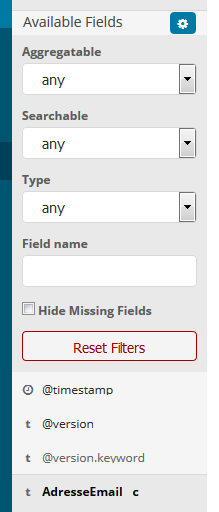

Il faut sélectionner dans le menu de gauche les champs qu'on veut faire apparaitre.
Merci pour le retour.
Tu parles de celui là?
au fait, je souhaite que le champs par exemple AdresseEmail n'est pas du tout affiché dans le menu.
Y a t il un moyen de faire cela sans le supprimer dans le config de Logstash?
Merci.
Avec X-Pack security (licence platinum) oui.
Sinon, peut-être dans index management, tu peux retirer le champ ?
Merci pour l'information.
On ne peut pas retirer le champ dans Kibana management.
S'il n'y a pas d'autres moyens, je vais les laisser pour le moment.
