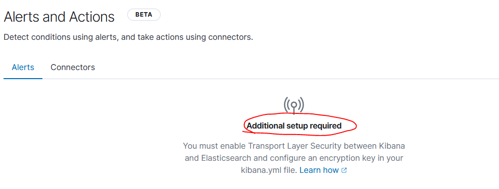

А вот что пишет, когда заходишь в Alerts and actions:
Походу да, нужно настраивать TLS.
