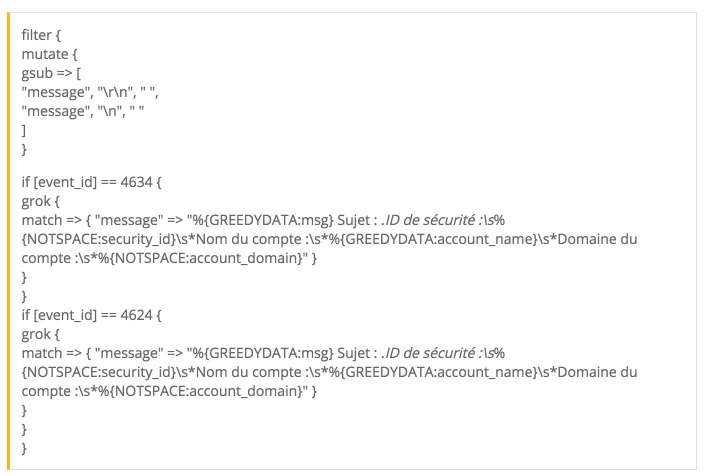

Et mon filter:
filter {
  mutate {
    gsub => [
      "message", "\r\n", " ",
      "message", "\n", " "
  if [event_id] == 4634 {
    grok {
      match => { "message" => "%{GREEDYDATA:msg} Sujet : .*ID de sécurité :\s*%{NOTSPACE:security_id}\s*Nom du compte :\s*%{GREEDYDATA:account_name}\s*Domaine du compte :\s*%{NOTSPACE:account_domain}" }
  if [event_id] == 4624 {
    grok {
Malheureusement, cela ne fonctionne pas, et mes fields ne sont pas reconnu.
Avez vous une idée?
J'ai bosser un peu avec grok debugger, mais j'ai plus l'impression que c'est un problème de codage!
Merci d'avance pour votre aide!

Alors, mon ELK est sous CentOS, et j'utilise Vi pour faire la config.
Mon log s'affiche comme ça dans Kibana (Json):
"_source": {
"message": "Fermeture de session d’un compte. Sujet : \tID de sécurité :\t\tS-1-5-21-1384711216-490714767-1472526301-1002 \tNom du compte :\t\ttest1 \tDomaine du compte :\t\tMR2012 \tID du compte :\t\t0x15A9BD Type d’ouverture de session :\t\t\t3 Cet événement est généré lorsqu’une session ouverte est supprimée. Il peut être associé à un événement d’ouverture de session en utilisant la valeur ID d’ouverture de session. Les ID d’ouverture de session ne sont uniques qu’entre les redémarrages sur un même ordinateur.",
Donc il y a bien un soucis de codage.
Est ce que je dois changer quelque chose dans l'input de mon logstash ou peut être dans mon fichier de config de WinLogBeat?
Merci d'avance
Du coup je ne sais pas et je pense que le mieux serait d'ouvrir une issue dans beats avec toutes ces infos.
