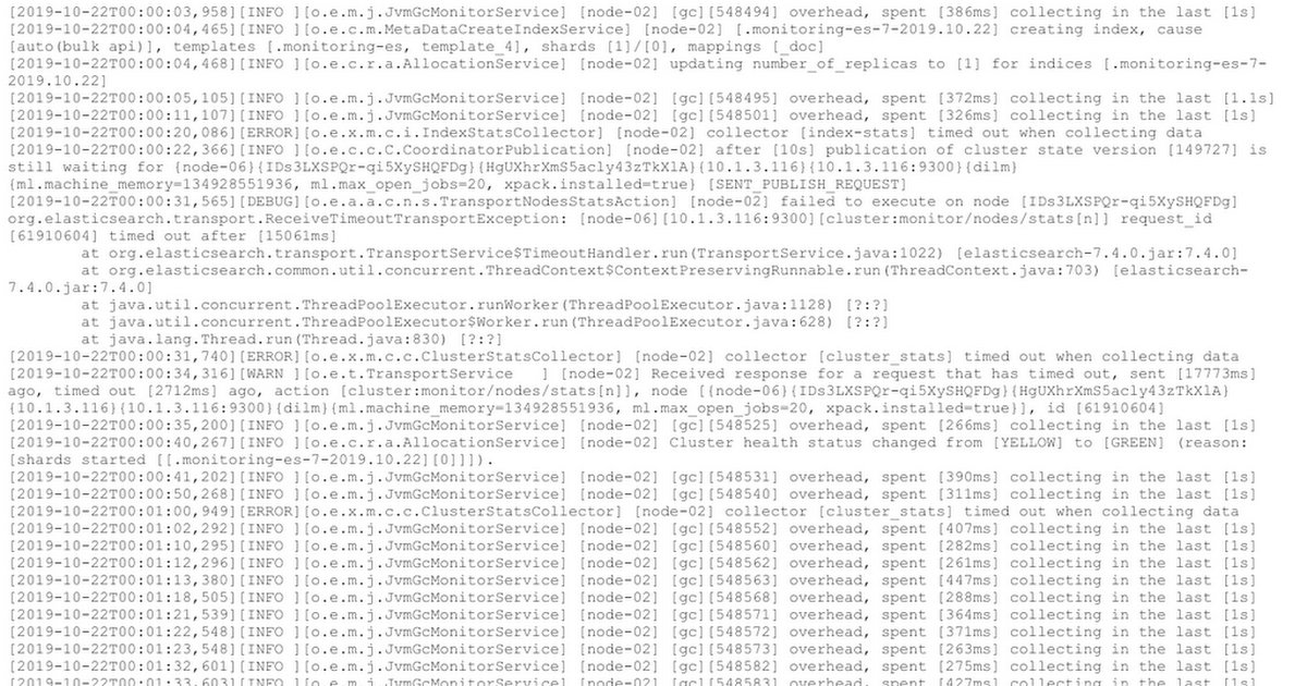

Логи с мастера и ещё одной ноді за сегодня:
Утром ещё убрали четверть нагрузки с кластера. Таймауты получения статистики всё равно остались.

Я думаю, это одна из причин. У меня было много случаев, когда после того, как проблема с GC исправлялась, все остальное вставало на свои места. Но бывает, что это проблему полностью не решает, но позволяет выявить другие проблемы, которых сейчас не видно из-за этих непрерывных пауз.
