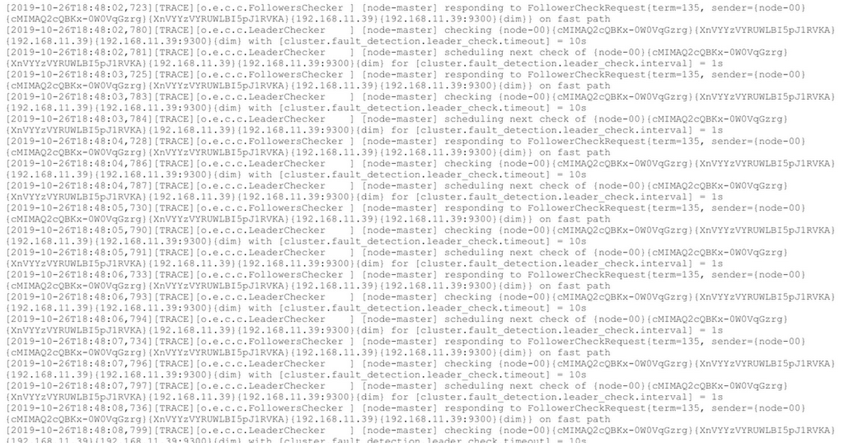

Новый лог:
Кстати, судя по всему тоже самое происходило и на продакшене. Но там я прикрутил таймауты, иначе совсем всё было плохо, ноды отваливались и кластер не работал.
Для последнего случая лог с node-00(мастер)
Странно, что в это время все FollowerChecker для node-master successful

Показал логи разработчику системы выбора мастера. Он сказал следующее:
I also suspect bad networking. Things started to go wrong here when node-master (not the master) thinks the master disconnected:
[2019-10-26T18:48:44,972][TRACE][o.e.c.c.LeaderChecker    ] [node-master] scheduling next check of {node-00}{cMIMAQ2cQBKx-0W0VqGzrg}{XnVYYzVYRUWLBI5pJ1RVKA}{192.168.11.39}{192.168.11.39:9300}{dim} for [cluster.fault_detection.leader_check.interval] = 1s
[2019-10-26T18:48:45,333][DEBUG][o.e.c.c.LeaderChecker    ] [node-master] leader [{node-00}{cMIMAQ2cQBKx-0W0VqGzrg}{XnVYYzVYRUWLBI5pJ1RVKA}{192.168.11.39}{192.168.11.39:9300}{dim}] disconnected
[2019-10-26T18:48:45,338][INFO ][o.e.c.c.Coordinator      ] [node-master] master node [{node-00}{cMIMAQ2cQBKx-0W0VqGzrg}{XnVYYzVYRUWLBI5pJ1RVKA}{192.168.11.39}{192.168.11.39:9300}{dim}] failed, restarting discovery
org.elasticsearch.transport.NodeDisconnectedException: [node-00][192.168.11.39:9300][disconnected] disconnected
It starts a cycle of trying to rejoin the master. Node node-00 (the master) receives the join requests but cannot validate them due to repeated timeouts, suggestive of connectivity issues:
