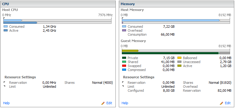

Buenas tardes,
No soy capaz de mejorar eso, yo creo que ni instalándolo a pelo en el ESX subiría mucho mas, pues la maquina parece estar comoda.
Voy a sacar capturas de absolutamente todo, y por favor, necesito ayuda, he apostado fuerte por este software y no me puedo quedar colgado...
HARDWARE:
Esta maqueta representa un AllinOne de 4 cores y 8GB de RAM.
aparentemento le sobra con este hardware:
