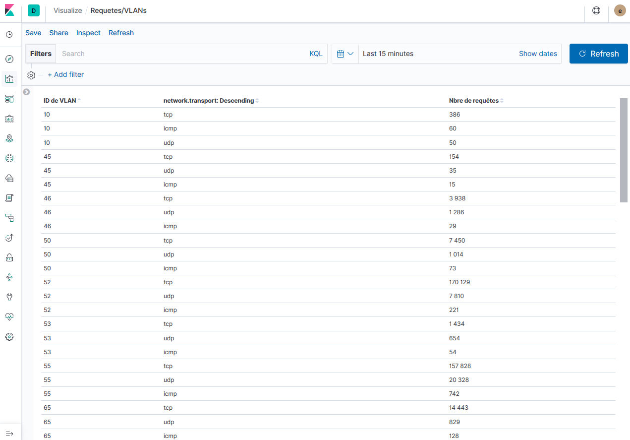

Lors de la génération d'un pdf, seule la 1ière page de la visu (ou quoi que ce soit d'autre) est généré.
Une idée ?

Bonjour,
Oui, c'est bien la fonction de reporting dans kibana.
Nous devons l'utiliser dans les requêtes de visualisations et ensuite reporting.
Pour le moment nous n'avons que la 1iere page généré de la visu.
Donc suivant la visu du post, si je génère un pdf avec la fonction share / generate a pdf comme ci-dessous
J'essaye de trouver un moyen d'envoyer le pdf généré, mais il n'y a qu'une seule page (la 1iere).
Je pense que c'est le fonctionnement attendu. La génération de PDF ne fait qu'une impression de ce que tu vois à l'écran.
La génération de pdf ,ne récupère que ce qui se trouve sur la page principale et ne fait pas déborder une visu sur plusieurs page,
Dans ton cas, tu as un tableau , qui est composé de x lignes sur ta page principale,
Malheureusement , si tu as un trop grand nombre de lignes sur la page principale , kibana ne vas pas dérouler jusqu'en bas mais seulement les 35 premières lignes( à peux près )
Néanmoins ,j'ai testé une solution , et ça marche bien , si tu augmente la limite du nombre de ligne " per page" dans la visualisation , et ensuite tu met cette visualisation dans un dashboard et tu étire la visualisation dans le sens de la longueur sur le dashboard . et tu met une petite visu vide juste en dessous . Tu lance la génération du PDF et la tu devrait avoir ton tableau dans toute sa longueur(ou presque )
