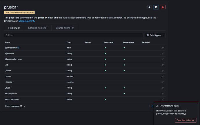

Luego existen unos campos que se denominan meta campo (meta-fields) y que para que no aparezcan no se puede hacer desde el filtro de logstash, hay que hacerlo desde el kibana (estos campos son los que empiezan por un guion bajo como _source, _index, etc...) si te aparecen y quieres quitarlos vas a Advanced Settings en kibana y buscas el siguiente campo y deja unicamente el _source (luego no aparecerá no te preocupes):
Después refresca la pagina para que dejen de aparecer y refresca también la lista de campos del index pattern (si te aparece algún error de los meta campos es normal simplemente ignóralo):

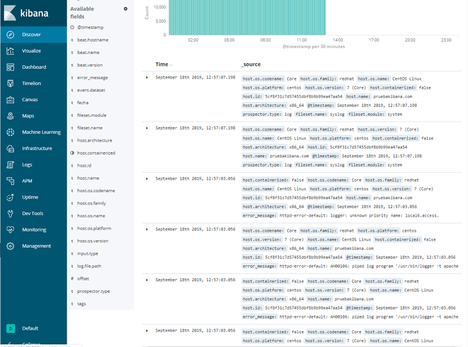

Buenos dias, hoy lo he probado y te comento como me ha salido, primero he añadido tu filtro y me va bien pero primero el campo host no aparece nose el porque... Segundo ya he quitado los campo de metaFields que eso ha sido de gran ayuda ahora hay otro problema que no se resolver no se si es por el formato del campo, mira me salen saliendo estos campos por defecto:
Ahora como me dijiste añadi los campos por defecto que quiero hacer desaparacer en remove field pero no desaparecen,por ejemplo el campo "log.file.path" no desaparece sigue saliendo pero probe un campo sin puntos que es el campo "source" y si me desaperece:

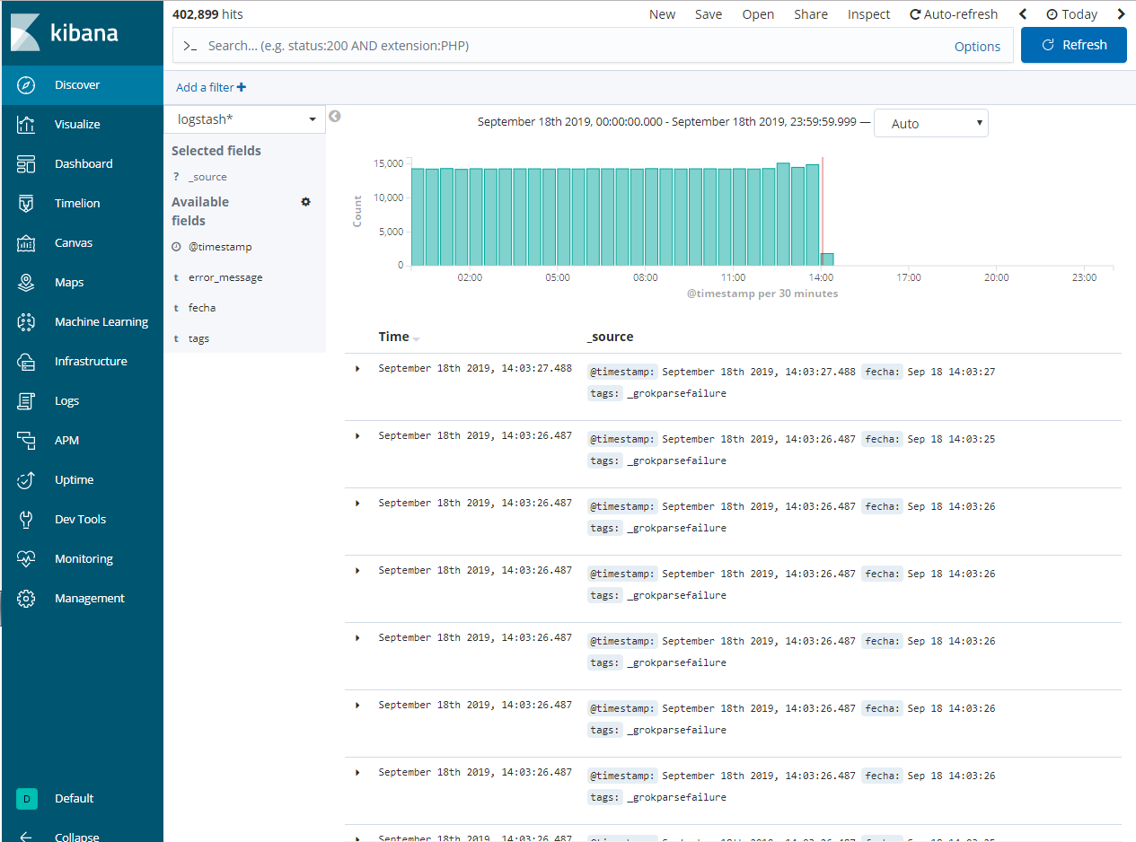

Solucione el problema de los campos por defecto, no habia que poner nada despues de los puntos ya solo me queda que no se porque el elemento Tags no se elimina y el host no aparece...Te enseño el resultado que llevo:

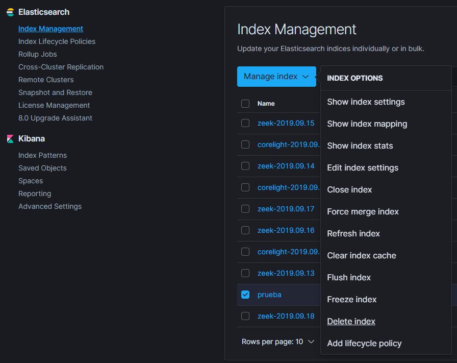

Cuando dices que no desaparecen campos como el caso de "log.file.path" supongo que te refieres a que no desaparecen de la columna de Available fields y siguen apareciendo ahí porque en algunos indices antiguos siguen estando antes de que los quitases con el filtro, es decir en los indices nuevos no aparecen (si despliegas alguno veras que esos campos no están) pero en los de hace días si están entonces tienes dos opciones, borrar todos los indices desde el Kibana como te muestro en la imagen o crear un nuevo index pattern que solo vea los indices que se generen a partir de ahora:
Te muestro la imagen de que en Available fields solo me parecen estos campos porque he borrado todos indices anteriores:

Te está dando un error de parseo del grok (es la etiqueta que te esta metiendo en el campo tags).
Muéstrame como tienes actualmente el filtro de logstash por favor.
