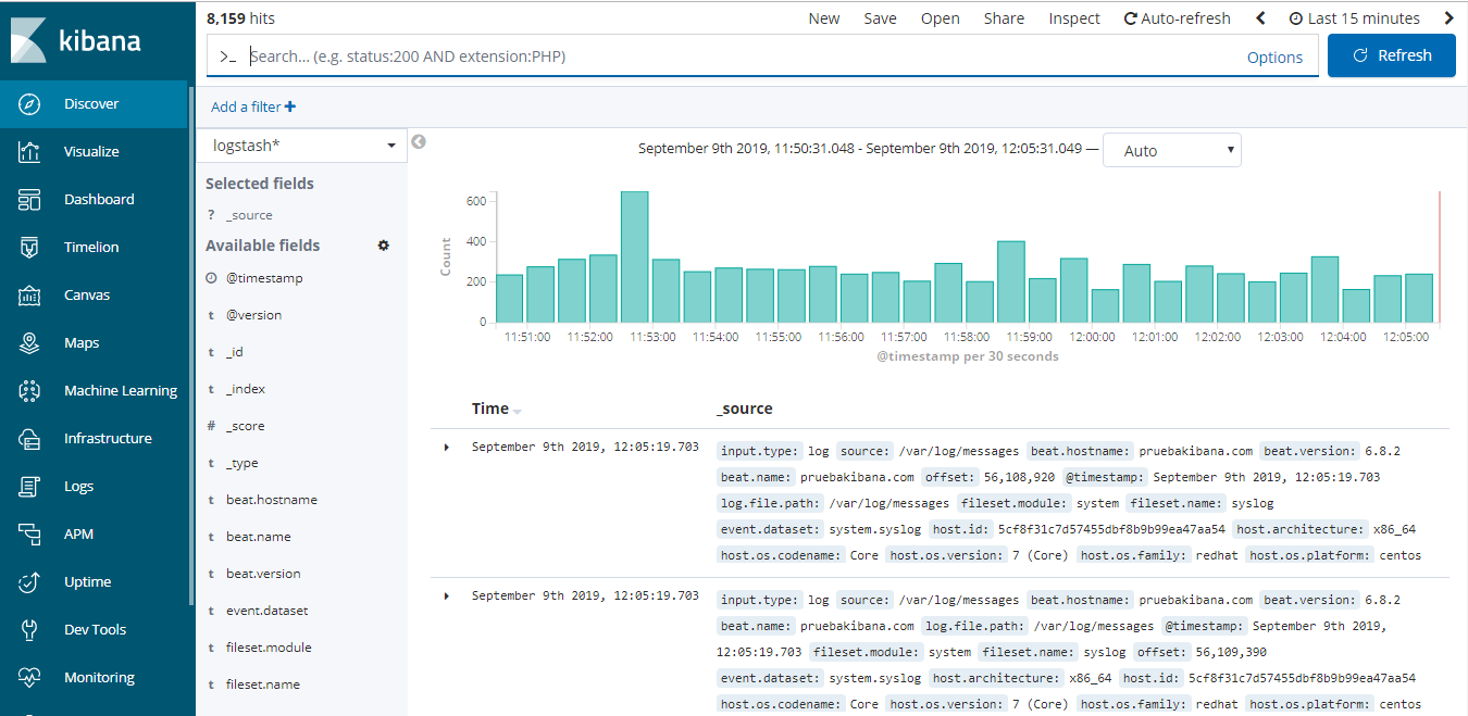

No, simplemente si logstash se reinicia y se mantiene encendido es que logstash reconoce bien la sintaxis, luego hay que ver si aparecen los campos en elasticsearch. Para ello tienes que actualizar la lista de campos de tu index pattern en kibana, te paso una captura:

Mándame un pantallazo de un index del campo message en kibana como la que te muestro yo:
