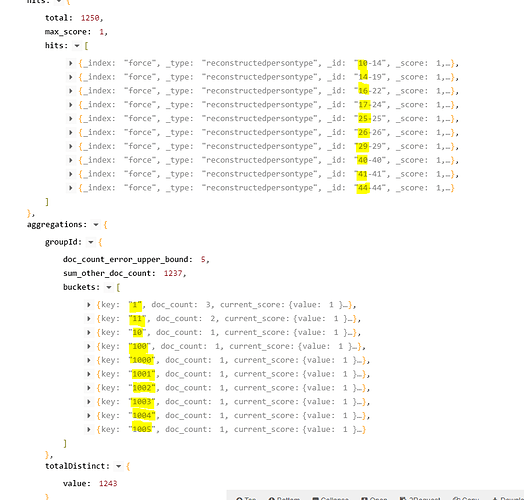

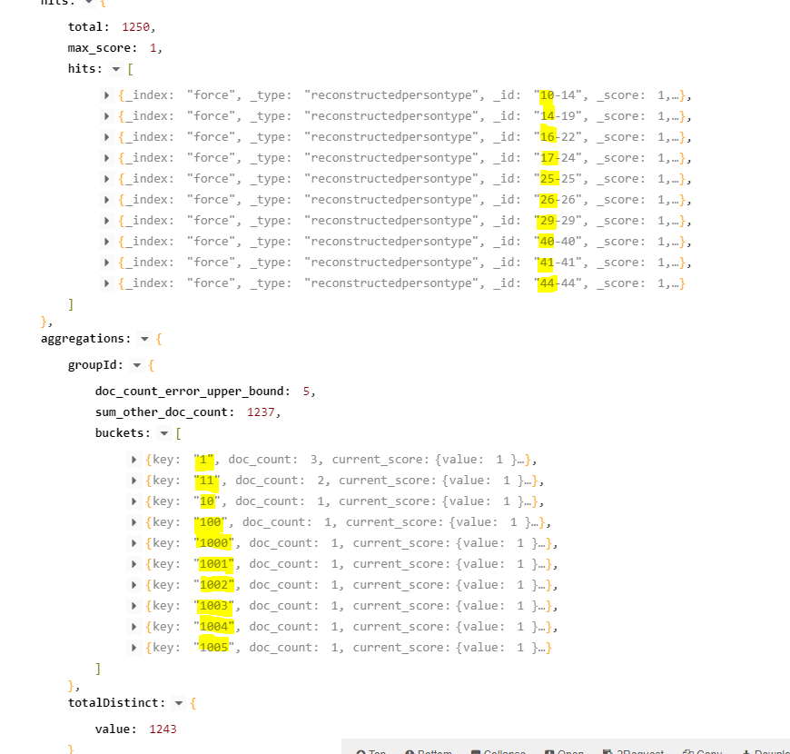

я столкнулась с проблемой: когда score одинаковый для всех записей, buckets беруться в рандомном порядке. как я могу их выбрать по их Id в том порядке в котором они появляются в query ?
Можно попробовать как-нибудь объединить ключи в script.

в итоге у мения получилось следуьщее query
  "aggs": {
    "groupId": {
      "aggs": {
        "current_score": {
          "max": {
            "script": {
              "inline": "_score"
      "terms": {
        "field": "documentId",
        "order": [
            "current_score": "desc"
        "size": 10
    "totalDistinct": {
      "cardinality": {
  "from": 0,
  "query": {
    "has_parent": {
      "query": {
        "function_score": {
          "functions": [
              "script_score": {
                "script": {
                  "inline": "doc['dateOfBirth'].value",
                  "lang": "groovy"
          "query": {
            "bool": {
              "must": [
                  "bool": {
                    "minimum_should_match": 1,
                    "should": [
                        "query_string": {
                          "boost": 2,
                          "fields": [
                            "name"
                          "lenient": true,
                          "query": "*Paulina Cruz*"
                        "query_string": {
                          "fields": [
                            "name.keyword"
                          "lenient": true,
                  "bool": {
                    "must": [
                        "exists": {
                          "field": "id"
      "score": true,
      "type": "persontype"
  "_source": {
    "excludes": [
query для нахождения общего количества элементов
  "aggs": {
    "totalDistinct": {
      "cardinality": {
  "query": {
    "has_parent": {
      "query": {
        "bool": {
          "must": [
              "exists": {
                "field": "id"
  "_source": {
    "excludes": [
