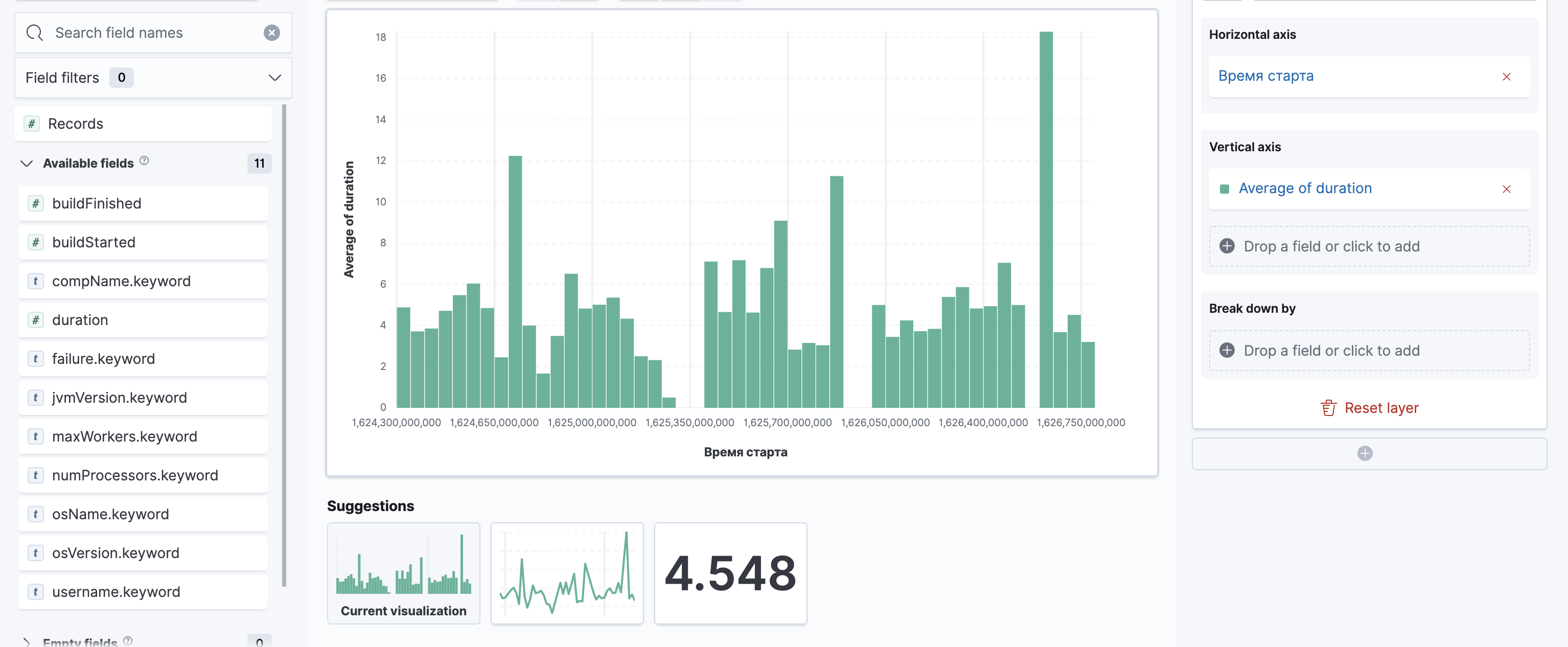

всем привет, помогите визуализировать данные, плиз.
Вроде сделал, но чет не могу понять, как дошлифовать отображение.
Я отправляю в Elastic много Событий.
Каждое Событие содержит:
- время старта события в виде Long, результат System.currentTimeMillis()
- время финиширования события в виде Long, результат System.currentTimeMillis()
- длительность события, разница между временем старта и финишем, в минутах.
- имя компа, где случилось событие
- имя ОС
- количество процессоров
Я сделал дашборд с визуализайией, где на оси Х События располагаются согласно времени старта, на оси Y длительность события в минутах.
И вот у какие у меня трудности:
Как на оси X время конвертировать из Long в дату и отображать согласно получившейся последовательности?
Преобразование я могу сделать перед отправкой в Elastic, но в каком формате это должно быть? -
Как сделать так, чтоб на экране отображались данные за неделю? и эти недели можно было листать влево/вправо
Как сделать так, чтоб при наведении на точку времени сборки появлялась всплывашка с полной информацией по Событию: длительность, имя компа, имя Ос и прочее.
