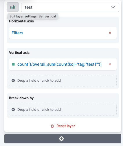

Я, думаю, проще всего было бы визуализировать это с помощью полосовой диаграммы. Если создать два фильтра в выражении "Slice by".
Процент можно рассчитать по формуле count()/overall_sum(count(kql='tag:"test1"'))

Я использую 7.14 и Lens, а не Aggregation Based визуализацию.
