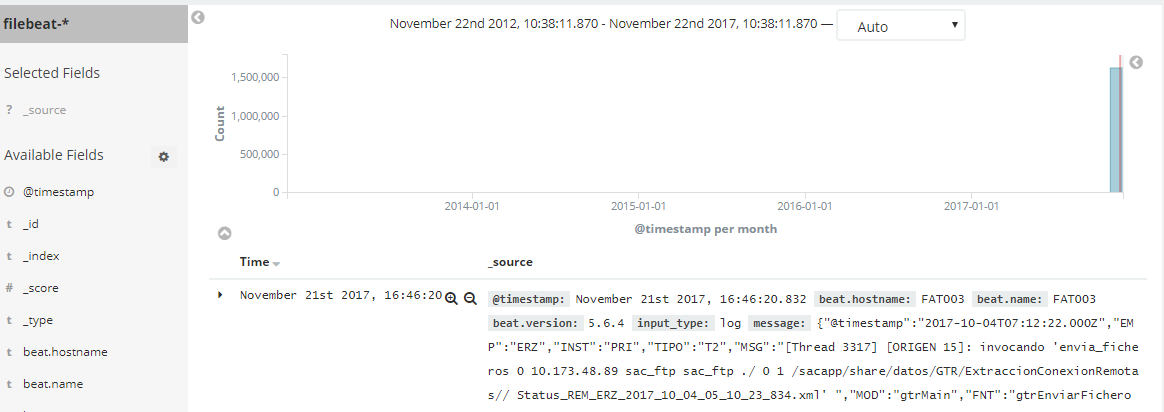

Arranco Filebeat, ElasticSearch y Kibana y detecto que si que se cargan los archivos de Log pero no el template. Vamos a Kibana, cargamos el index pattern"filebeat-*" y...
12
Aparecen los campos de apache que he borrado del prueba.template.json , y en ningún caso aparecen mis campos. Si me voy a discover veo que no se procesa todo lo que está dentro de message que es lo que verdaderamente me interesa

Hola, gracias por tu respuesta!
He añadido esa línea de código pero parece no afectar en nada... salvo que me esté liando.
Si ahora voy a kibana e intento poner el Index Pattern prueba...
Y sin embargo Filebeat...
Mientras consiga leer los datos me da igual el nombre.
Ahora procedo a intentar configurar los processors.... añado a filebeat.yml y sigue sin funcionar en Kibana donde no se procesan los campos de mi JSON
