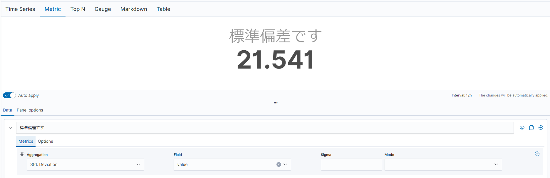

解決策になるかどうかわかりませんが、Time Series Visual Builder(TSVB)からMetricを選択すると、Standard Deviationが表示させることができるようです。
代替案になるかもしれません。
同様にTSVBからData Table形式も出せるようで、こちらはrawを選択するとupperやlowerでないstd_deviationの値が出せます。

TSVBでの表示できました。代替案を示していただいて、大変助かりました。
ありがとうございました。
