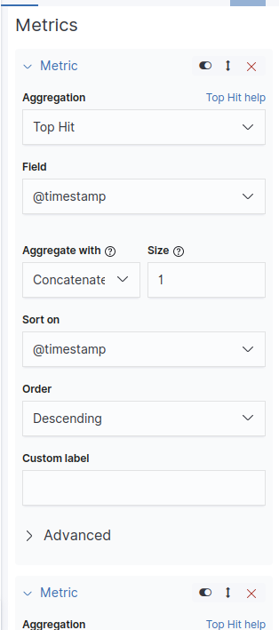

То есть каждый элемент массива - это запись? Если да - то вам под агрегаций по игрокам, надо выбрать поля из последней записи. Это делается с помощью агрегации top_hits отсортированной по @timestamp с размером в 1. То есть дата последнего обновления будет выглядеть как-то так:
В кибане можно добавить несколько таких агрегаций по всем интересующим вас полям. Если вы работаете на прямую с elasticsearch, то все top_hits агрегации можно объединить в одну.
Сработало, спасибо!
