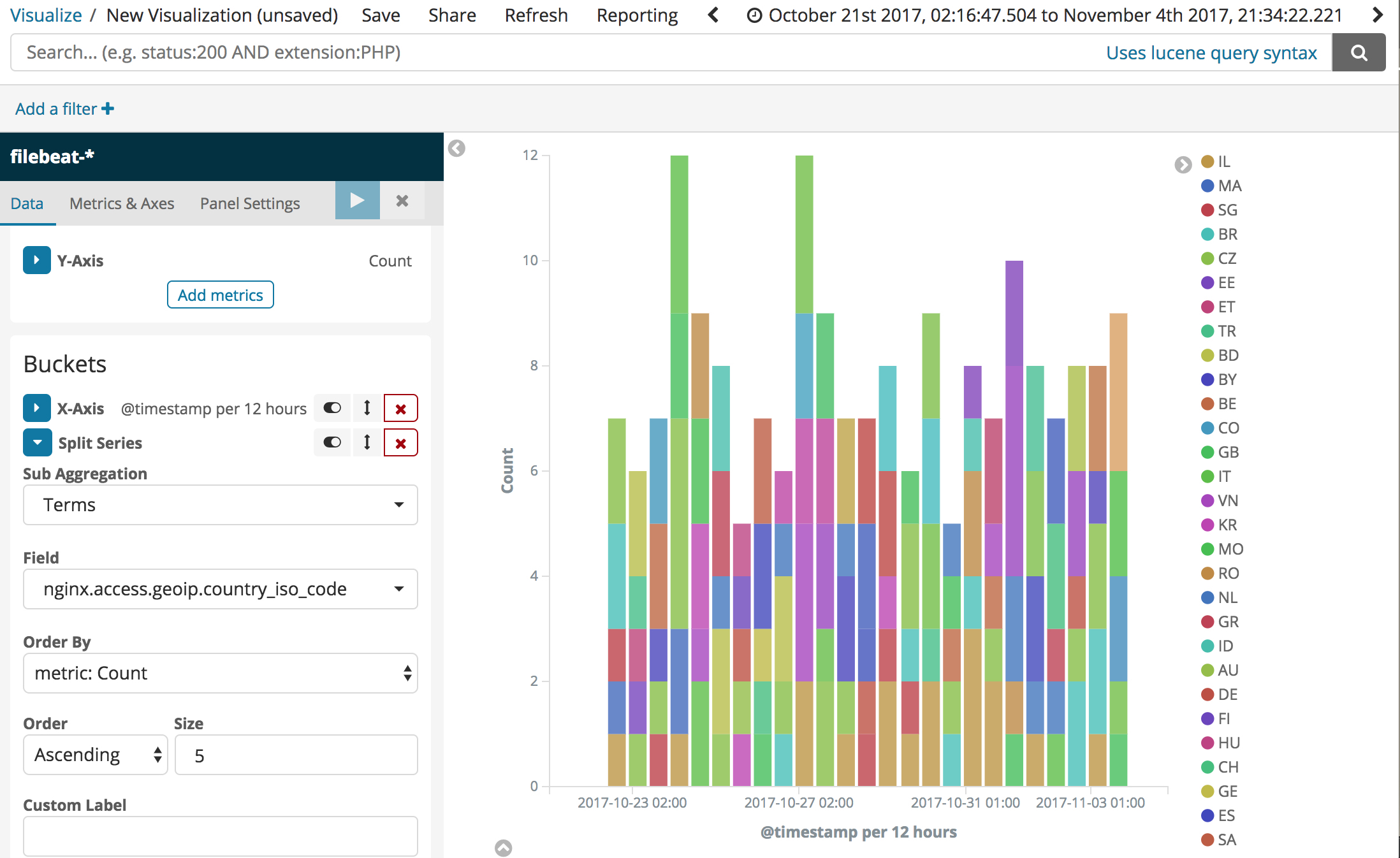

1 - Kibana histogramme
J'ai un histogramme sur lequel j'effectue un splitSeries by term.
Kibana permet d'ordonner ce split term avec différents paramètre (asc, desc).
Est-il possible de lui dire dans quel ordre je veux qu'il l'ordonne ?
Pour parler avec des couleurs par exemple j'aimerai que le rouge soit tout en bas, puis le bleu, puis le rose etc..

Math
  1. Oui mais ça risque de ne pas donner le résultat que tu veux. Un exemple:
De ça:
à ça:
J'ai changé "Order" ici.
Non je ne pense pas (de mémoire).
Peut-être que @zumo64 aurait une idée ?

Pour le 1)
J'ai trouvé une solution pour adapter cela directement avec mon programme Java qui envoie les données
