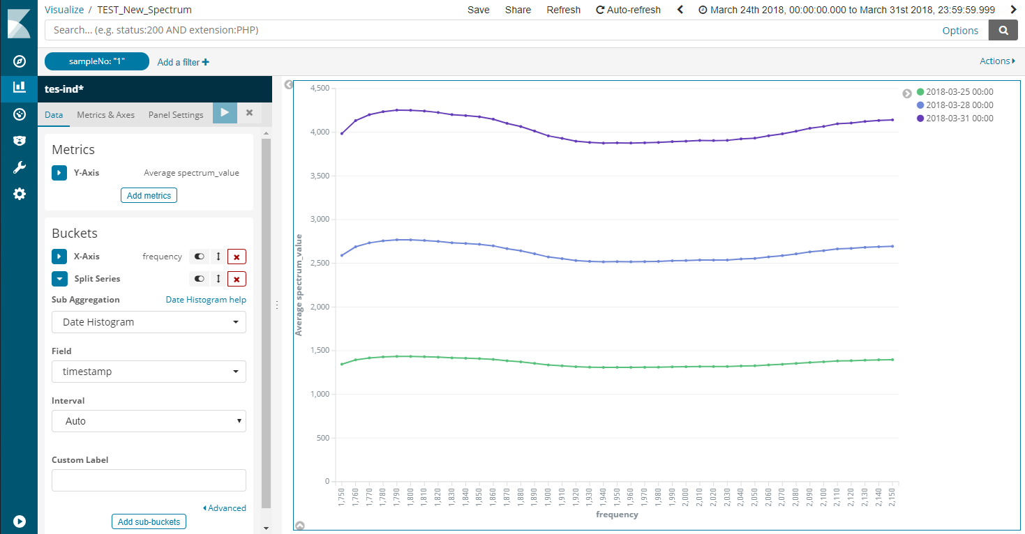

表示されたグラフを見ると、確かに3本表示されていて、
目的の通りのグラフのようにみえるのですが、
3/28の折れ線が、(3/25の測定値) + (3/28の測定値)あたりにプロットされています。
また、
3/31の折れ線は、(3/25の測定値) + (3/28の測定値)+ (3/31の測定値)にプロットされています。
しかし、3/28や3/31のドットにマウスオーバーさせると、ツールチップに各測定値が表示されます。(合計値ではない)

手元で色々試してみました。
Metrics & Axes > Metrics > Mode の設定が stacked になっていることはないでしょうか。
これを normal にすると解消するかもしれません。

ご指摘の通り、
stacked になっていました。
normal に修正して、無事解決しました。
