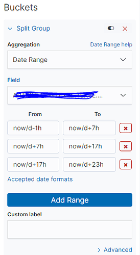

Désolé de vous déranger mais je n'arrive pas mettre en place un plage horaire, est ce que vous pourriez me montrer comment faire ?
Voici une solution :
00:00 à 08:00 = from now/d-1h to now/d+7h
08:00 à 18:00 = from now/d+7h to now/d+17h
18:00 à 00:00 = now/d+17h to now/d+23h
A savoir que:
  1. now = la date de maintenant (14-02-2020 14:35 )
  2. now-1h/d est l’équivalent de 00:00 du jour. (Attention : au décalage horaire, On est à UTC+1 (si je dit pas des betises))
Et tu peux ajouter un autre Range avec le bouton Add range.
