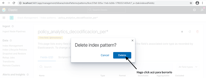

La cuestión es simple, lo que yo quiero es borrar un index-pattern para poder volver a crearlo desde cero.
Hago click sobre el nombre del patten, y le doy ok a la opción de borrado del pattern:

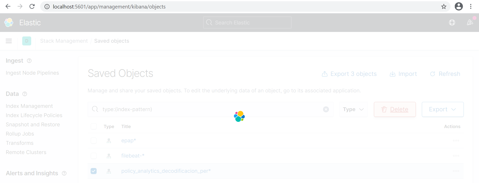

Sin embargo, observo que este NO se borra:
Intento borrarlo usando la opción dada en la pantalla de "Saved Objects", y aquí Kibana se bloquea:
Agradezco si me pueden dar una posible causa de este fallo. Aclaro que antes de intentar borrar el index pattern borré primero el index asociado a este.
La versión de Kibana instalada es 7.10.1. Gracias por sus comentarios.

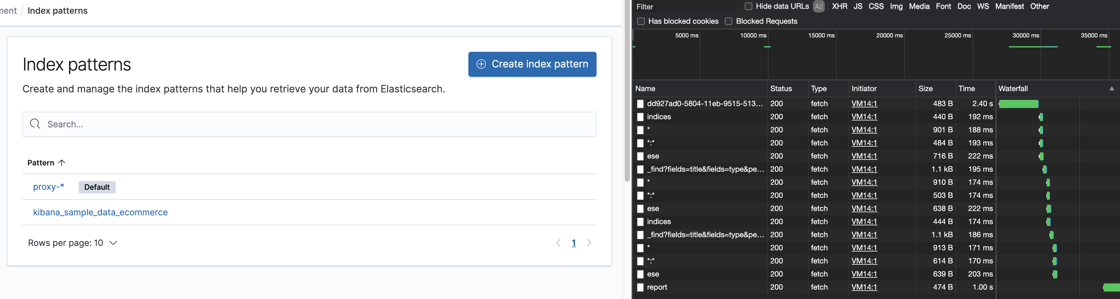

También nos puede ayudar ver el resultado de la petición en el navegador. Usando las Developer Tools del navegador al intentar el borrado, podríamos ver si la petición de borrado falla.

Te comento, el día de ayer volví a intentar el borrado del index pattern y sorpresivamente recibo este error al querer entrar a Kibana:
Revisé el servidor, liberé espacio de disco, y pude reiniciar Kibana. Lo curioso es que volví a intentar el index pattern, y esta vez sí pude borrarlo.
Habrá sido un problema de falta de espacio en disco? parece que sí.
