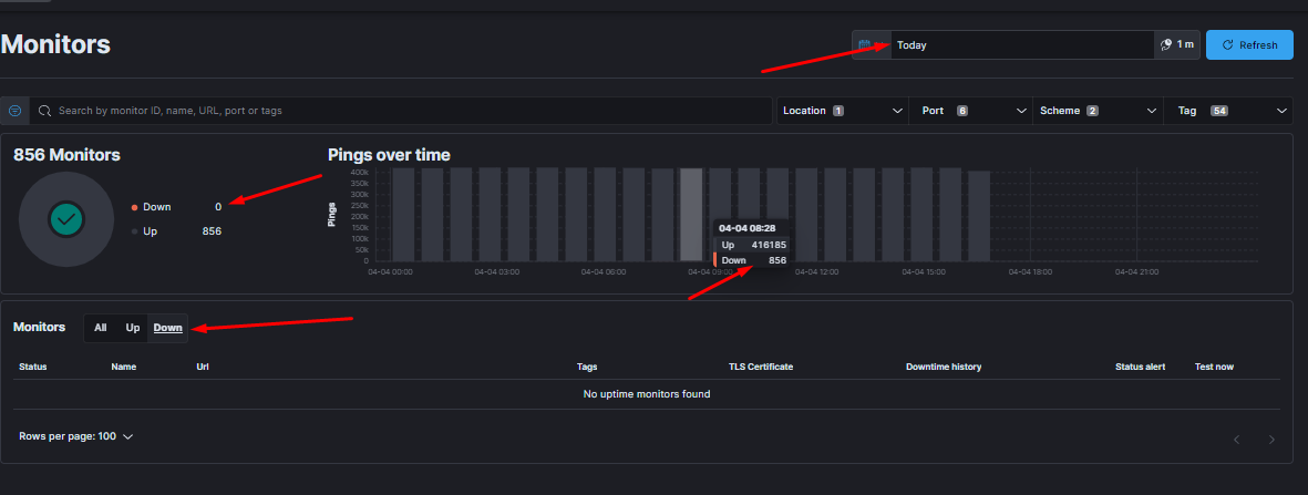

Hola buenas tardes configure algunos monitores para mi infraestructura pero veo que el grafico que me debería de mostrar los downtime es incorrecto y quería saber por que.
En la imagen podemos observar que en esa franja horaria tengo 400.000 UP y 800 DOWN pero el grafico continua marcando 100% UP
Y si filtro el rango de horas para ver los monitores down por mas que en el grafico los vea el indicador continua en 0
Y se supone que al poner el filtro en DOWN me debería de mostrar todos los host en la franja horaria seleccionada en DOWN que el grafico me muestra pero me trae mezclados host que tuvieron error y otros que no
Y si quiero ver todo el dia para ver las caídas que tuve no lo puedo hacer siento que tuve muchas caídas pero no puedo ver los servicios afectados por que no me trae ningún resultado el filtro UP
