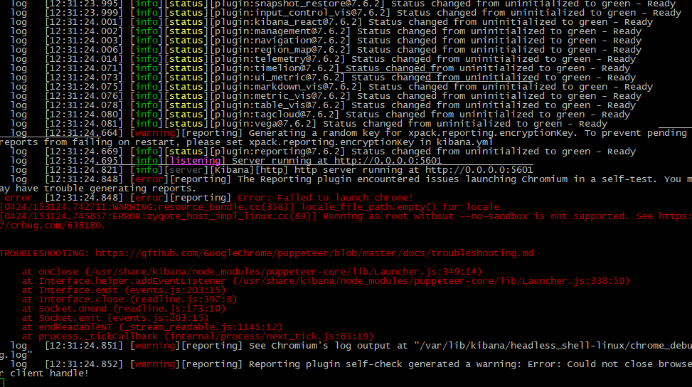

  3. Пробовал запустить кибану с этим конфигурационным файлом который ты скинул в гит (прописав остальные настройки согласно инструкции), в итоге кибана вылетает с ошибкой
PS Запускаю кибану напрямую из под /usr/share/kibana/bin ./kibana

Я так понял, что на гите исходники кибаны. Скачал их через гит, все выполнял по инструкции в каталоге kibana (вылезло в самом конце пару ошибок, но это ладно).
Попробовал сгенерировать - получилось (вообще без ошибок и даже варнингов).
Попробовал синтегрировать его - также получилось (без ошибок, но размер файла значительно поменялся).
Но когда я копирую уже готовый ru-RU.json на рабочую станцию, то ничего не происходит. Точнее он не переводит те строки, которые я отредактировал, и даже не пишет о проблемах связанных с переводом.
Что я делаю не так?
PS Пытался запустить кибану из тех файлов, что скачал, но он ссылается на node.json (не может найти)
PSS Когда меняю на Китайский - все работает, но ничего не понятно :slight_smile:

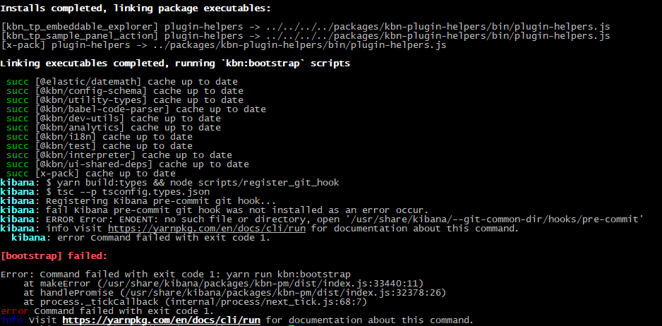

Да, чтобы запустить из исходников (по-умолчанию в dev режиме) - yarn start --no-base-path (до этого нужно один раз запуститьyarn kbn bootstrap, как в contributing гайде рассказано).
Почему когда я использую yarn kbn bootstrap, то у меня вылетает ошибка? И как ее можно пофиксить? Обратил внимание на другие посвященные этому темы - ответ так и не нашел.
